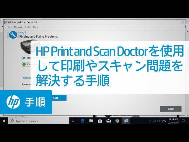

- Windows:HP Print and Scan Doctor をダウンロードします。
- Mac:HP Smart の [診断 & 修正] を使用します。詳細については、こちらを参照してください
- お使いのコンピュータのダウンロード フォルダから HPPSdr.exe を実行します。
- HP Print and Scan Doctor が開いたら、[スタート] をクリックし、続いてお使いのプリンタを選択します。
- お使いのプリンタが表示されない場合は、プリンタの電源をオンにして、[再試行] をクリックしてください。
- 接続の問題がある場合は、ツールの指示に従ってください。
- 問題によって異なりますが、[印刷の調整] または [スキャンの修正] をクリックします。
- テスト結果がアイコンで表示されます
- HP Print and Scan Doctor ショートカットがデスクトップにインストールされます
