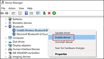

    • Jos laitteesi ei ole luettelossa, napsauta hiiren kakkospainikkeella Bluetooth-korttia, valitse Enable device (Ota laite käyttöön) ja yritä sitten muodostaa pariliitos.
    Bluetooth-kortin Enable device (Ota laite käyttöön) -kohdan valitseminen

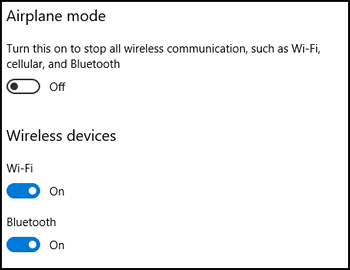

  1. Etsi ja avaa Windowsissa Lentotila.
  2. Varmista, että lentotila on poistettu käytöstä ja Wi-Fi ja Bluetooth ovat käytössä.
    Lentotilan näyttäminen
