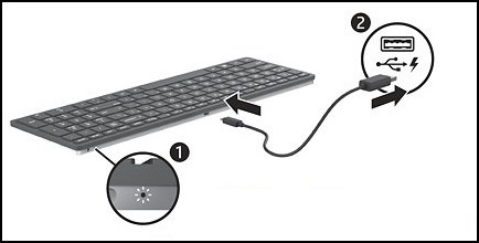

Jos näppäimistö ei mene päälle, lataa akku liittämällä latauskaapeli virtalähteeseen, kuten USB-latausporttiin tietokoneessa tai ulkoiseen USB-verkkolaitteeseen. Jos näppäimistö käyttää vaihdettavissa olevia paristoja, asenna uudet paristot.
Numero
Kuvaus
1.
Pariston LED-merkkivalo
2.
Kaapeli latauslaitteeseen

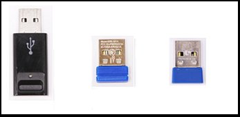

Etsi näppäimistön USB-vastaanotin. Se voi olla asetettuna tietokoneen USB-porttiin tai alkuperäispakkaukseen. Joidenkin HP Touch ja All-in-One-tuotteiden mukana toimitetaan tietokoneeseen valmiiksi asennettu USB-vastaanotin. Vastaanottimen säilytysastia voi myös olla näppäimistön sisällä.
Varmista, että vastaanotin on asetettu tietokoneen
USB-porttiin. USB-keskitin ei ehkä anna riittävästi virtaa, että laitteesi yhdistäisi oikein.

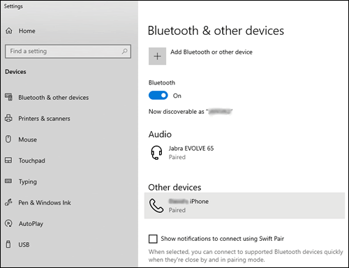

Etsi ja avaa Windows-käyttöjärjestelmässä Bluetooth ja muut laitteet -asetukset.
Varmista, että Bluetoothin asetus on päällä.
Jos näppäimistöä ei näy luettelossa, aseta se etsintätilaan valmistajan ohjeiden mukaisesti ja muodosta pariliitos valitsemalla Lisää Bluetooth- tai muu laite.

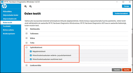

Suorita syöttölaitteen diagnostiikkatesti
HP PC Hardware Diagnostics -työkalulla voit tunnistaa syöttölaitteen, kuten hiiren, kosketuslevyn tai näppäimistön, ongelmia.
Etsi ja avaa Windowsissa HP PC Hardware Diagnostics Windows.
Huomautus:Jos ohjelmisto ei näy luettelossa, lataa ja asenna se HP Hardware Diagnostics -sivustosta.
Napsauta päävalikon kohtaa Komponenttitestit.
Valitse Syöttölaitteet, valitse kaikki käytettävissä olevat testit ja aloita testit valitsemalla Suorita kerran.

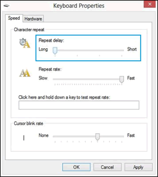

Säädä painikkeen toistoviivettä, jos vähintään kaksi merkkiä tulee näkyviin, kun painat näppäintä.
Etsi ja avaa Windowsissa Ohjauspaneeli.
Valitse Näppäimistö ja valitse sitten Nopeus-välilehti.
Siirrä Toistoviive-kohdan liukusäädin kohtaan Pitkä ja valitse sitten OK.

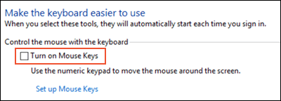

Valitse Helppokäyttökeskus ja valitse sitten Tee näppäimistöstä helppokäyttöisempi.
Poista valinta Ota hiiren painikkeet käyttöön -valintaruudusta ja tallenna muutokset valitsemalla OK.

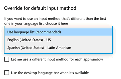

Etsi ja avaa Kirjoitusasetukset Windowsissa.
Valitse Näppäimistön lisäasetukset.
Valitse kieli Oletuskirjoitustavan ohitus -kohdan avattavasta valikosta.

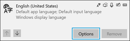

Etsi ja avaa Kieliasetukset Windowsissa.
Valitse kieli ja valitse sitten Asetukset.

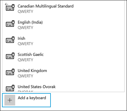

Valitse Näppäimistöt-kohdasta Lisää näppäimistö ja valitse sitten näppäimistön asettelu, joka vastaa valittua näppäimistöä ja näyttökieltä.

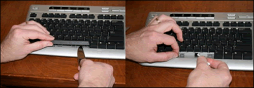

Näppäin on jumissa
Irrota jumittunut näppäin ja puhdista sen alla ja ympärillä oleva alue.
Jos näppäimistö ei toimi odotetulla tavalla ja sen takuu on edelleen voimassa, ota yhteys HP:hen ja tarkista, voiko näppäimistön vaihtaa. Jos näppäin on jumissa siksi, että näppäimistölle on kaatunut nestettä tai jotain muuta ainetta, näppäimistön puhdistaminen voi olla ainut vaihtoehto.
Irrota näppäimistö tietokoneesta. Jos se käyttää akkuja, irrota ne.
Työnnä voiveitsi (tai vastaava työkalu) näppäimen alle ja nosta se ylös.
Huomautus:Ohuiden näppäimistöjen näppäimiä voi olla vaikeampi irrottaa. Harkitse näppäimistön vaihtamista, jos näppäintä ei voi irrottaa turvallisesti.
Puhdista näppäin ja sen paikka näppäimistössä alkoholiin kastetulla vanupuikolla.
Poista pöly ja roskat näppäimen paikan alueelta.
Asenna näppäin takaisin painamalla sitä, kunnes se napsahtaa paikalleen. Pidemmillä näppäimillä voi olla pieni metallinen tukitanko, joka on myös asennettava.

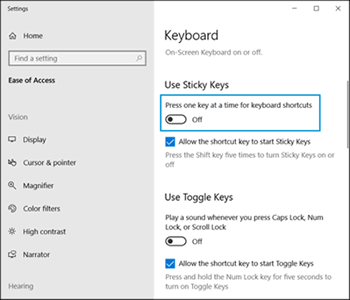

Tietokoneesta saattaa kuulua äänimerkki, kun Lock-näppäimiä painetaan. Alas jäävät näppäimet -toiminto voi aiheuttaa äänimerkin, kun Ctrl-, Alt-, Vaihto- ja Lock-näppäimiä painetaan.
Etsi ja avaa Windowsissa Helppokäyttötoimintojen asetukset.
Varmista, että Alas jäävät näppäimet -toiminto on Ei käytössä.

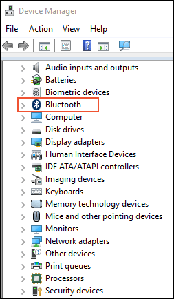

Varmista Laitehallinnasta, että tietokoneesi tukee Bluetoothia.
Kirjoita Windowsin hakupalkkiin Laitehallinta ja avaa se.
Etsi Laitehallinnassa luettelosta Bluetooth tai Bluetooth-radiot.

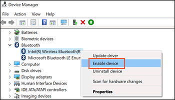

Avaa Laitehallinta ja napsauta Bluetooth-kohdan vieressä olevaa nuolta.
Jos laitetta ei näy, napsauta Bluetooth-korttia hiiren kakkospainikkeella ja valitse sitten Ota laite käyttöön.

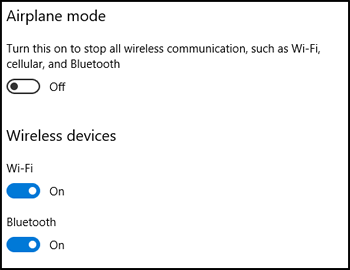

Etsi ja avaa Windowsissa Lentotila.
Varmista, että Lentotila ei ole päällä ja että Wi-Fi- ja Bluetooth-yhteys ovat käytössä.
Huomautus:Lentotila poistuu käytöstä automaattisesti, kun Wi-Fi ja Bluetooth otetaan käyttöön. Jos sinun täytyy käyttää Bluetoothia lentotilassa, voit ottaa sen uudelleen käyttöön manuaalisesti.

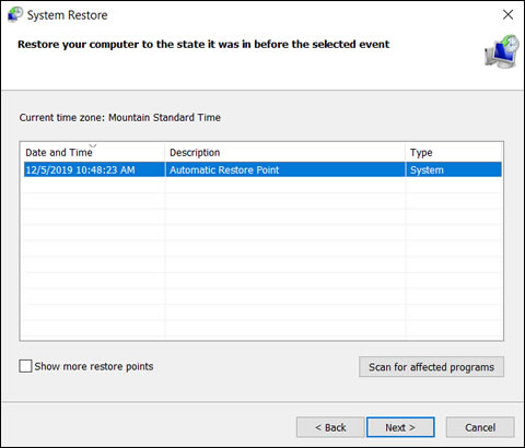

Palauta tietokone aiempaan ajankohtaan.
Tallenna avoinna olevat tiedostot ja sulje avoimet ohjelmat.

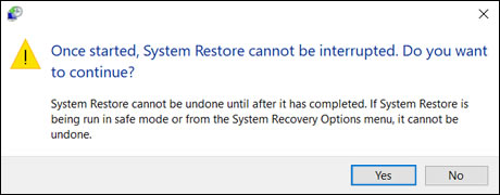

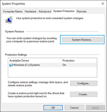

Etsi ja avaa Windowsissa Luo palautuspiste.
Valitse Järjestelmän suojaus -välilehdessä Järjestelmän palauttaminen.
Valitse Järjestelmän palauttaminen -ikkunassa Seuraava.
Valitse palautuspiste, jota haluat käyttää, ja valitse sitten Seuraava.
Tarkasta valinta ja valitse Seuraava.
Lue varoitus siitä, että järjestelmän palauttamista ei tule keskeyttää, ja valitse sitten Kyllä.
Varoitus:Anna järjestelmän palauttamisen suoriutua loppuun keskeytyksettä, jotta voit välttää kiintolevyn vioittumisen tai tietokoneen lisävahingot.
Järjestelmän palauttaminen palauttaa tietokoneen määritykset aikaisempaan ajankohtaan, ja tietokone käynnistyy uudelleen.
