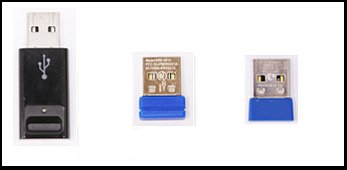

  4. Etsi laitteen USB-vastaanotin. Se voi olla asetettuna tietokoneen USB-porttiin tai alkuperäispakkaukseen. Joidenkin HP Touch ja All-in-One-tuotteiden mukana toimitetaan tietokoneeseen valmiiksi asennettu USB-vastaanotin. Voit myös etsiä vastaanottimen säilytysastian hiiren sisäpuolelta.
    Langaton USB-vastaanotin hiiren sisällä
  5. Varmista, että vastaanotin on asetettu tietokoneen USB-porttiin. USB-keskitin ei ehkä anna riittävästi virtaa, että laitteesi yhdistäisi oikein.

  9. Nollaa USB-vastaanottimen yhteys sen perusteella, onko siinä Yhdistä -painike vai ei.
    • Vastaanottimet ilman Yhdistä-painiketta
      Langattomat USB-vastaanottimet ilman yhdistämispainiketta
      Irrota lähetin portista, odota 10 sekuntia, ja liitä se sitten uudelleen tietokoneen toiseen porttiin.
    • Vastaanottimet, joissa on Yhdistä-painike
      Esimerkki langattomasta USB-vastaanottimesta, jossa on yhdistämispainike ja aktiivisuuden LED-merkkivalo
      Siirrä vastaanotin tietokoneen eri porttiin, ja paina ja pidä sitten pohjassa Yhdistä-painiketta, kunnes valo vilkkuu. Pidä laitteen Yhdistä-painiketta painettuna 60 sekunnin ajan, kunnes vastaanottimen merkkivalo lakkaa vilkkumasta.

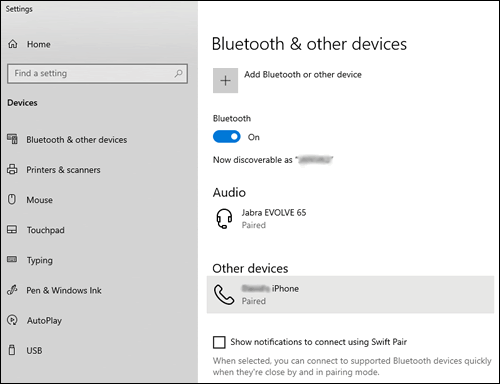

  4. Etsi ja avaa Windows-käyttöjärjestelmässä Bluetooth ja muut laitteet -asetukset.
    Windowsin Bluetooth-asetukset
  5. Varmista, että Bluetoothin asetus on On.
  6. Jos hiirtä ei näy luettelossa, sijoita se etsintätilaan valmistajan ohjeiden mukaisesti ja napsauta sitten Lisää Bluetooth tai toinen laite suorittaaksesi pariliitos.

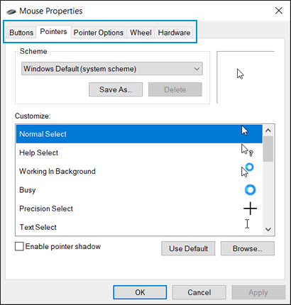

  1. Etsi ja avaa Näyttöasetukset Windowsissa.
  2. Valitse Hiiren lisäasetukset.
  3. Valitse Hiiren ominaisuudet -ikkunassa välilehti asetukselle, jota haluat muuttaa.
    • Painikkeet: Voit mukauttaa vasemman ja oikean painikkeen asetuksia, muuttaa kaksoisnapautuksen nopeutta tai korostaa kohteita ilman hiiren painikkeiden painettuna pitämistä.
    • Osoittimet: Muuta osoittimen värivalitsinta tai valitse osoittimen visuaalinen tyyli.
    • Osoittimen vaihtoehdot: Muuta osoittimen nopeutta, oletustoimintaa tai näkyvyyttä.
    • Kiekkopainike: Mukauta hiiren kiekkopainikkeen pysty- tai vaakasuuntaista vieritystä.
    Hiiren asetusten muuttamisen välilehtien paikallistaminen

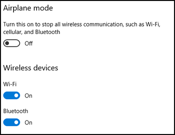

  1. Etsi ja avaa Windowsissa Lentotila.
  2. Varmista, että Lentotila ei ole päällä ja että Wi-Fi- ja Bluetooth-yhteys ovat käytössä.
    Huomautus:
    Lentotila poistuu käytöstä automaattisesti, kun Wi-Fi ja Bluetooth otetaan käyttöön. Jos sinun täytyy käyttää Bluetoothia lentotilassa, voit ottaa sen uudelleen käyttöön manuaalisesti.
    Sen varmistaminen, että lentotila ei ole käytössä ja että Wi-Fi- ja Bluetooth-yhteys on käytössä

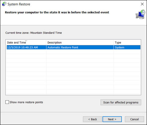

Palauta tietokone, kun Windows käynnistyy normaalisti
Palauta tietokone aiempaan ajankohtaan.
  1. Tallenna avoinna olevat tiedostot ja sulje avoimet ohjelmat.
  2. Etsi ja avaa Windowsissa Luo palautuspiste.
  3. Valitse Järjestelmän suojaus -välilehdessä Järjestelmän palauttaminen.
    Kohdan Järjestelmän palauttaminen valitseminen Järjestelmän ominaisuudet -välilehdellä
  4. Valitse Järjestelmän palauttaminen -ikkunassa Seuraava.
  5. Valitse palautuspiste, jota haluat käyttää, ja valitse sitten Seuraava.
    Palautuspisteen valinta
  6. Tarkasta valinta ja valitse Seuraava.
  7. Lue varoitus siitä, että järjestelmän palauttamista ei tule keskeyttää, ja valitse sitten Kyllä.
    Varoitus:
    Anna järjestelmän palauttamisen suoriutua loppuun keskeytyksettä, jotta voit välttää kiintolevyn vioittumisen tai tietokoneen lisävahingot.
    Järjestelmän palauttamista ei saa keskeyttää
    Järjestelmän palauttaminen palauttaa tietokoneen määritykset aikaisempaan ajankohtaan, ja tietokone käynnistyy uudelleen.
